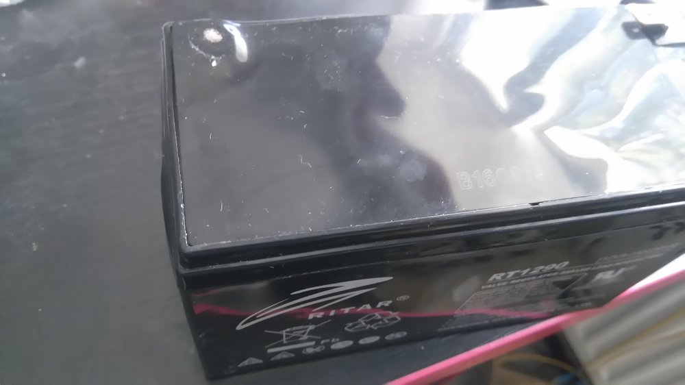

nawaga 8 Опубликовано: 2019-05-18 06:09:52 Share Опубликовано: 2019-05-18 06:09:52 22 часа назад, x-net сказал: 7Ач редко бывают с расчетным сроком службы более 5 лет. Из собственных предпочтений: надо дешево и сердито - берем Ritar (возит Юг-Торг), для критичных задач - берем CSB, если не брать во внимание цену, и если бы они были прогнозируемо доступны и нормальной даты производства - брали бы только Yuasa. Касаемо Ritar...все на фото..не дотянули 2-ух лет. Ссылка на сообщение Поделиться на других сайтах
prototip 288 Опубликовано: 2019-05-18 09:07:25 Share Опубликовано: 2019-05-18 09:07:25 Ну данное фото наводит на мысль не о плохом качестве батареи , в таки наоборот - о цепях заряда данного упса ... Ссылка на сообщение Поделиться на других сайтах
prototip 288 Опубликовано: 2019-05-18 09:12:42 Share Опубликовано: 2019-05-18 09:12:42 Ритар довольно не плохой бренд китая , нормальное заводское качество . Стоит просто знать , что количество материалов , а как следствие и срок службы , модель аккума одного и того же бренда бывает разной . То что нам предлагает рынок это как правило дешевые модели батарей, которым по сути не место в бесперебойных источниках питания , где токи разряда батарей сумасшедшие в отношении к емкости батареи. Вот и появляются такие фото с развороченными корпусами. Yasa не плохое качество , но его подделівают в китае на раз-два, реальные качественные батареи стоят дорого и порой превышают ценик культового СSB. Ссылка на сообщение Поделиться на других сайтах
MICROWATT 765 Опубликовано: 2019-05-18 09:13:45 Share Опубликовано: 2019-05-18 09:13:45 Если это не разовый случай, нужно проверить режимы эксплаутации. Как он заряжался. Ссылка на сообщение Поделиться на других сайтах
prototip 288 Опубликовано: 2019-05-18 09:15:11 Share Опубликовано: 2019-05-18 09:15:11 (изменено) Наверное косвенным признаком более менее качественной батареи емкостью 7ач стоит признать ее вес и он должен быть - 2,4 кг , поделия 1,8-2,2кг следует избегать . Конечно может также произойти разрыв по причине заклинивания газового клапана батареи , но как правило это редкость , чаще приходится наблюдать "сухие" банки по причине длительной буферной эксплуатации, как не крути рекоминация газов не 100% , а превышение напряжений буферного режима не редкость в упсах за 3 копейки ценой . Изменено 2019-05-18 09:19:22 пользователем prototip Ссылка на сообщение Поделиться на других сайтах

NiTr0 585 Опубликовано: 2019-05-18 09:35:13 Share Опубликовано: 2019-05-18 09:35:13 16 минут назад, prototip сказал: Конечно может также произойти разрыв по причине заклинивания газового клапана батареи из тех что мне попадались - раздувало вроде как не от газов (там вообще резиновые пробочки, даже 1 атм. через них на ура пролезет), а от КЗ в банке. на некоторых были даже следы оплавления пластика. ну и да, дешевых ritar/kstar где-то на 2-3 года обычно хватает... про всякие свены и т.п. - молчу, лотерея. Ссылка на сообщение Поделиться на других сайтах
