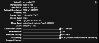

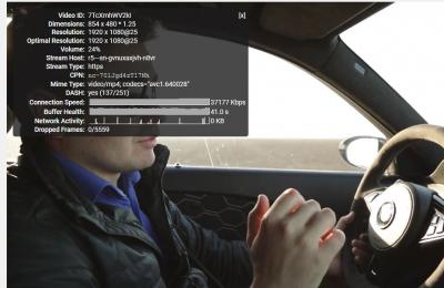

Проверил видео, параллельно с другим стримом при отключенном quic:
Если включить quic, то будут тупяки.

Онлайн трансляции на максимальном качестве в Европе всегда тормозило.
Сравнивайте потери в видео из раздела "в тренде".
P.S. из голландского кеша Youtube не тормозит! :)

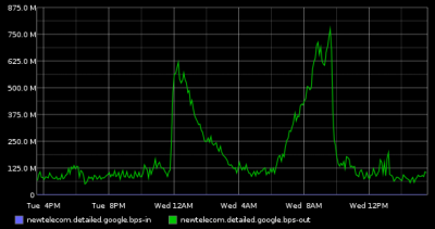

      В последние несколько дней какие-то странные "перекосы" по трафику UA vs World. Я так понимаю что трафик гугл свой перенаправляет то через мир то через UA в зависимости от каких-то предпочтений. Может есть какое-то решение в bgp чтоб принудительно трафик гугла валил через UA? (на ум приходит community). Подскажите буду благодарен.
