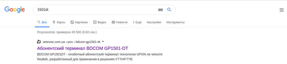

  В 12.03.2020 в 09:06, Diter_ua сказав:
1501dt - GPON
1501d1 - EPON
Вы GPON онушку на EPON OLT подключаете?

  В 12.03.2020 в 17:47, blackjack сказав:
Зараз буду збирати стенд і тестити. Вся ноч впєрєді.
Expand
Ну что, возможно и лохонулся.....

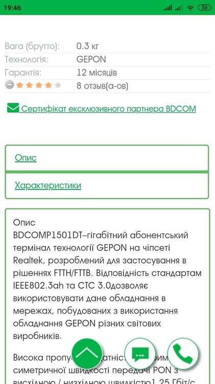

  В 12.03.2020 в 19:44, CoUL сказав:
GP1501DT з правильною прошивкою можна використовувати як в GEPON так і в GPON мережах.
Expand
Вы это серьёзно? IEEE 802.3ah и ITU-T G.984 это одно и то же? Нет, серьёзно??
Відредаговано ISK
  В 13.03.2020 в 13:18, ISK сказав:
Expand
GP1501-1G                         GP1501-1G_between.tar
or GP1501DR                      GP1501-1G_22B_501_img.tar
or GP1501DT                       GP1501-1G_22B_554_img.tar [Latest]
or xP1501DT
All GPON ONT models & firmware are applicable for xPON i.e it will work with both GPON and EPON OLT
Так написали самі китайці
