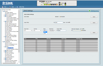

Опубликовано: (изменено)
вот настройки QinQ в вэб-морде...
делаю просто enable и apply - трафик в влан101 перестает ходить
вот настройки вланов текущие
