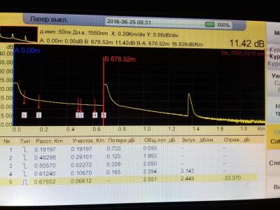

Суть: при зажиме FTTH кабла, применяя Н-15, наличие "пупырышек", на "основе" - играет очень незавидную роль :(
Зажимы тупо перегибают волокно, сопровождая потери по 1490\1550 более 2-4 дБ/Км. :(
Очень заметно при повышенной температуре :( КОгда кабло становится мягким ...
Я предлагал поменять "пупырышки" на "насечки" - меня не услышали ... :(
Может кто-то поддержит ????
Факты:
1- "пупырышки" пережимают волокно :(
2, 3 (1310,1550) Показания рефлюка на наиболее "значимымих" местах ...
3. После "перевешивания" ФТТХ так что-бы влияние "пупырышек" свести к минимуму (надавливание на несущее элементы а не на волокно)... на дистанции в 2 км. добились уменьшение потерь почти на 7 дБ ... :( Совпадение ... - не думаю ...
Кто за то что-бы менять пресс-фору Н-15 ?

Точно такая же картина, после сварки стрельнули рефом на трассе видны места подвесов на зажимах :-)
Трасса из двух кусков один ~500 второй ~200 практически все события это крепление кабеля на зажимы, клинья которых с пупырышками, кабель ТКО 8 волокон. Это по поводу кругляка

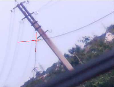

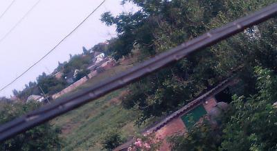

Поэтому Клин может сделать вставку не на пупыришках а насечка, но он не будет вешать кабель с соблюдением угла изгиба
Во первых - то что Вы показали - это передергивание фактов ... :(
То что Вы выделили крестом - это РЕСовский СИП, но ни как не наша опта ...
Во вторых - культура монтажа - я ответил ранее в теме ...
По поводу данного клина и кабеля - не согласен, данный клин как раз подразумевает данный тип кабеля ...
По поводу рефлектограмм - готов Вам лично устроить "экскурсию", "Фома" ...
И по поводу "проблем" у меня ... - Я, лично, не имею проблем (с монтажом по крайней мере), я пытаюсь их "обойти" с минимальными потерями для фирмы ...
И мне, честно говоря, не понятен Ваш "нажим" в этой теме ... притом что Вы, ИМХО, просто не разобрались в вопросе ... :(
ЗЫ: Для примера просто я выделил красненькими кружочками на что обращать внимание ...
Відредаговано Учумелые ручки
