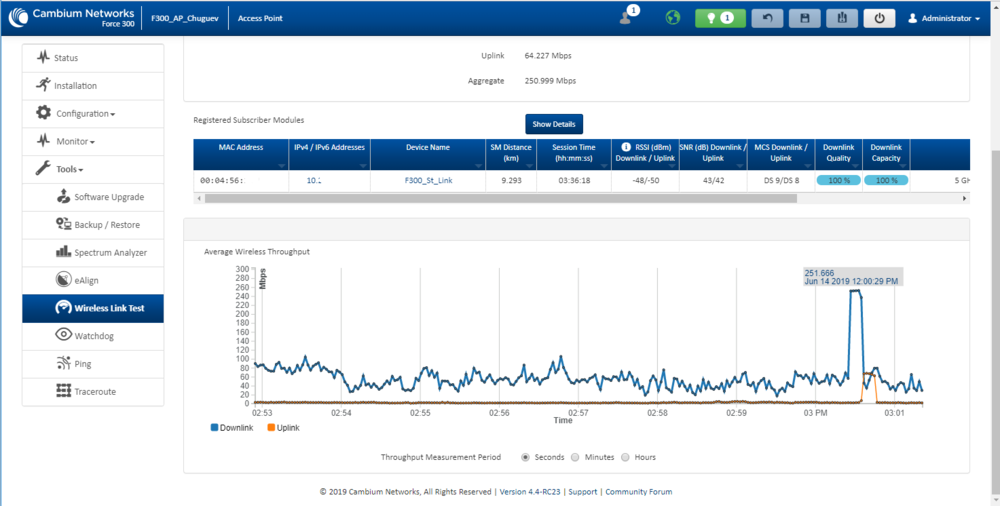

В общем.
Поменяли кабеля, поменяли блок питания, откатил прошивку на предыдущую (4.3.2.1) Так вот одним махом сразу )) и ребуты не происходят уже сутки. Что помогло - хз. ))
Больше 200м в пиках видел при 40Мгц. В общем без ребутов впечатления положительные. Будем брать. )))

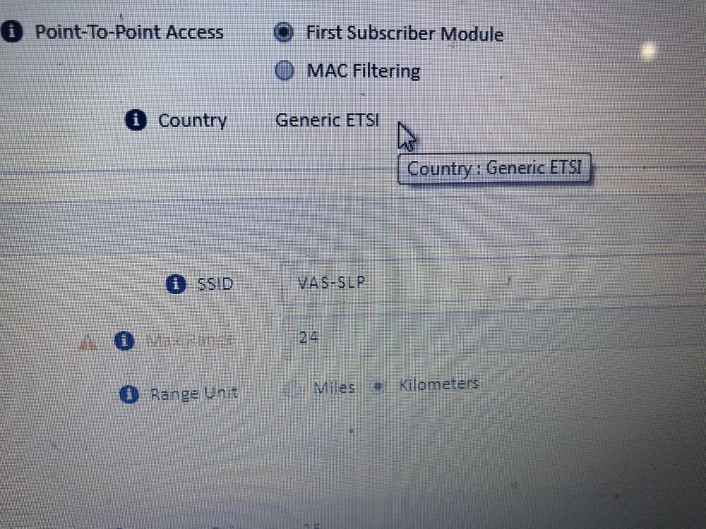

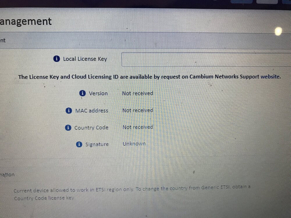

Тут ещё одно, как оказалось антенны залочены под Европу, были куплены в Польше, не могу выбрать страну и не могу поставить мощность больше 5Дб. Есть какие-то варианты решения? Прошивка 4.4.2 ничего не решила :(
Опубликовано:
Прошивкой вы ничего не измените.  Связывайтесь напрямую с Камбиумом.    Может помогут.  нужен лицензионный ключ с кодом страны.
Опубликовано:
1 час назад, WIFINS сказал:
Да, запрос сделал, жду ответа.
