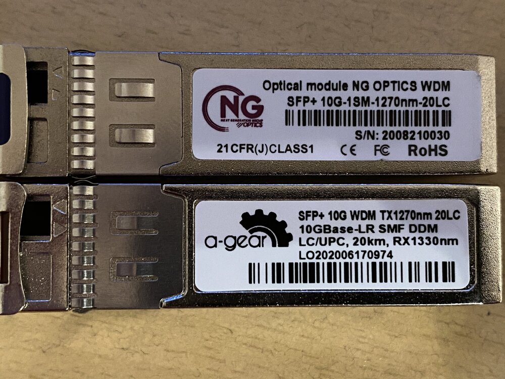

DenimMark Опубликовано: November 26, 2020 at 20:05 Опубликовано: November 26, 2020 at 20:05 Доброго вечора. Хто може сказати чим відрізняються ці два модулі на фото. Цікавить конктретно для чого вказано на a-gear RX:1330?
Туйон Опубликовано: November 26, 2020 at 20:10 Опубликовано: November 26, 2020 at 20:10 Вполне стандартный 10г WDM модуль, светит на волне 1270, принимают оба скорее всего на 1330. Просто на одном это написали а на другом нет. Комбинация 1270/1330 зачастую и встречается.
andryas Опубликовано: November 26, 2020 at 20:11 Опубликовано: November 26, 2020 at 20:11 Виробником Також, на другому явно вказано DDM
DenimMark Опубликовано: November 26, 2020 at 20:16 Автор Опубликовано: November 26, 2020 at 20:16 Можна сказать что одинаковые?
martin Опубликовано: November 26, 2020 at 20:17 Опубликовано: November 26, 2020 at 20:17 ну прошивки точно разные ))
DenimMark Опубликовано: November 26, 2020 at 20:21 Автор Опубликовано: November 26, 2020 at 20:21 Я имел ввиду прием/передачу
Туйон Опубликовано: November 26, 2020 at 20:26 Опубликовано: November 26, 2020 at 20:26 4 минуты назад, DenimMark сказал: Я имел ввиду прием/передачу Да.

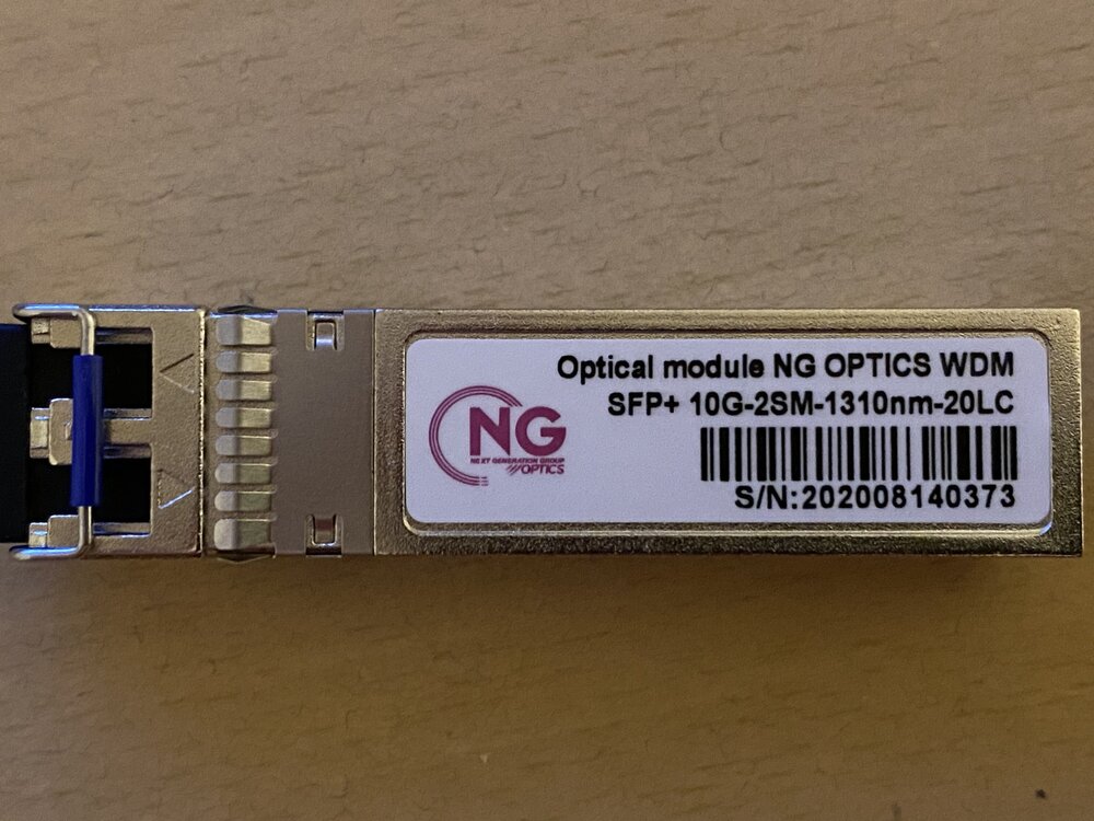

DenimMark Опубликовано: November 26, 2020 at 20:31 Автор Опубликовано: November 26, 2020 at 20:31 Ok, понял, спасибо. Еще одна задачка, это вроде как двух волоконный модуль 1310, там на нем слово WDM зачем написали?
Туйон Опубликовано: November 26, 2020 at 20:36 Опубликовано: November 26, 2020 at 20:36 (изменено) А вот тут хз, точнее хз зачем WDM тут. 1310 вполне стандартная длина волны для двухглазых модулей. Может "NG OPTICS WDM" это просто такая товарная марка или модельный ряд. Может щас суровые дядьки типа Димкерса или Койота расскажут то, чего не знаю. Изменено November 26, 2020 at 20:37 пользователем Туйон
DenimMark Опубликовано: November 26, 2020 at 20:43 Автор Опубликовано: November 26, 2020 at 20:43 Я думал, NG OPTICS хотел напечатать DDM и рука дрогнула.
Den_LocalNet Опубликовано: November 26, 2020 at 20:49 Опубликовано: November 26, 2020 at 20:49 Модули с первого поста между собой работать не будут (одинаковые)
DenimMark Опубликовано: November 26, 2020 at 20:59 Автор Опубликовано: November 26, 2020 at 20:59 Это тоже понятно, там был вопрос другой.

Юрка Опубликовано: November 30, 2020 at 12:38 Опубликовано: November 30, 2020 at 12:38 Наклейками отличаются. завод скорее всего один) а то что указано прием и передача ...указал один а второй нет.
