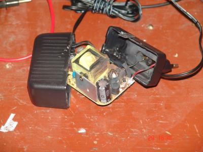

Гроза 2010г.
Разобрал пострадавший, но виживший свитч.
http://local.com.ua/photo/nemnogo-postradavshij-ot-grozi-devajs-/
Не факт что пробило трансформатор, в 90% случаев сгорает дорожка,
прозвони, если транс целый, проводами с витой пары пробрось по верху и будет девай служить еще долго.
И перебери свою конструкцию, выбрось варистор и заземление веди с осташегося варистора а не с екрана гнезда.
На моих схемах с екрана гнезда, потому что развязка стоит внешняя, в грозозащите.
У тебя развязка внутренняя, на екран гнезда, в результате получается путаница.
Потому ты и начал тулить еще один варистор.
Разрисуй потоки.
Разрисуй потоки.
Транс "оборваный". Я думаю, было так: попадает часть разряда молнии в кабель (возможно удар был в парапет, к которому прикручен кабель), от силы тока испаряется обмотка транфсорматора, соответсвенно цепь "кабель-транс-варистор-земля" разрыватся, напряжение растет и цепь высокого напряжения находит слабое место "дорожка-экран". Экран портов, корпус комутатора, и варисторы объединены жестко на землю. Фабрика комутации на этом порту возможно тоже сгорела, но не факт. перепаивать транс было лень. Варисторы целы. Менять что то в конструкции пока не собираюсь. Возвожно позже нарисую цепи прохождения тока.
