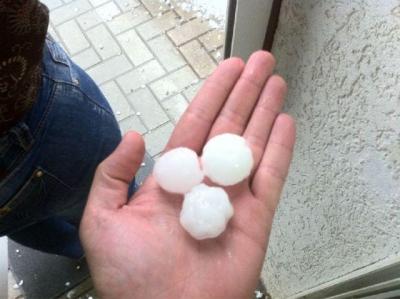

Дмитро Опубліковано: 1 червня, 2011 Опубліковано: 1 червня, 2011 В Симферополе армагедон http://yfrog.com/z/h0dmfrjj
Дмитро Опубліковано: 1 червня, 2011 Опубліковано: 1 червня, 2011 В Симферополе армагедон http://yfrog.com/z/h0dmfrjj http://yfrog.com/h7v0euyj
zulu_Radist Опубліковано: 1 червня, 2011 Опубліковано: 1 червня, 2011 Та да, на hobitus именно такое жирное пятнышко на весь крым
tivi Опубліковано: 1 червня, 2011 Опубліковано: 1 червня, 2011 да уж... вовремя народ с рюкзаками погулял на майские. как представлю, что группу с летней снарягой такое накрывает на караби или чердаке - грустно становится.

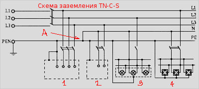

pavlabor Опубліковано: 4 червня, 2011 Опубліковано: 4 червня, 2011 Попробую по другому: вот Схема заземления TN-C-S Ввод три фазовых провода и один земля. Дальше на схеме изображено 4 типа потребителей, твой ящик - потребитель номер два. Пунктир это сам ящик, он заземлен на "РЕ" по старому "земля", по новому "защитный ноль". из ящика, через пакетник, выведено два провода, один идет на фазу, другой на "N" ноль по старому, рабочий ноль по новому. Обрати внимание на точку "А", в этой точке и соеденены ноль "N" и земля "РЕ". Данная точка находится на лестничной клетке, и на щиток, болтом скручены все ноли с квартир и земля со щитовой. Если ты сделал все правильно и по меди соеденил еще один дом, проложил туда свою землю, потому подключил третий, и тот оказался от друго подстанции, у тебя взорвался второй асотель... Говорит о том что правильно в одном случае не есть правильно в принципе. Но даже если у тебя, оптика в дом, то и тут не все так просто - потом ходят легенды, типа "оптическая молния". И тут ребятка вам Киевстар даст фору, потому как ети перцы знают что это такое, по крайней мере имеют спецов. Не буду дальше нагружать ваш нежный моск, присмативайте место на рынке, чтобы потом мивиной торговать.
