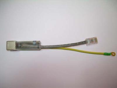

Дмитро Опубликовано: May 26, 2011 at 17:02 Опубликовано: May 26, 2011 at 17:02 Кто что скажет по поводу этой Грозозащита FTP mcWit 100 Грозозащита mcWit FTP 100 предназначена для снижения амплитуды наведенных помех, защиты оборудования от импульсной электромагнитной наводки, которая может возникать при замыкании силовых кабелей или от близлежащих линий связи; защиты от вторичных воздействий молнии, а также снятия статического разряда. Предназначена для 100 мегабитных сетей.Особенности продукта:Защищает от воздействия электростатического напряжения в предгрозовой период.Снижает амплитуду наведенных помех, воздействующих на оборудование локальных сетей в грозовой период.Защищает от вторичных воздействий молнии.Защищает от импульсной электромагнитной наводки, которая может возникать при замыкании силовых кабелей или от близлежащих линий связи.Снимает наведённый статический разряд. http://asp24.com.ua/grozozashhita/grozozashhita-mcwit-100/
pavlabor Опубликовано: May 26, 2011 at 17:20 Опубликовано: May 26, 2011 at 17:20 Это как неуправляемыя мыльница, такая группа обборудования. http://www.equicom.dp.ua/np/nprot13doc/nprot13doc.htm Последний абзац. Внимание! При сильных грозах возможен выход блоков защиты из строя. «Горелые» грозозащиты в некоторых случаях могут ухудшать качество связи, либо приводить к ее полному отсутствию. Но главное – то, что оборудование может лишиться защиты. Поэтому убедительно рекомендуется после сильных гроз делать профилактическую проверку грозозащит. Простейшие методы проверки: внешний осмотр, «прозвонка» диодов на предмет обрыва/короткого замыкания. Перегоревшие плавкие перемычки Z1-Z9 можно заменить отрезками медного провода диаметром 0,1 мм. От того что там меняют коробки, потроха и принцип работы не меняется. ps. Вроде старожилы, и каждый год одно и тоже, раскажы, да раскажи. Вот за заноление/заземление в щитках, ваша хотелка называется "Схема заземления TN-C-S" http://local.com.ua/forum/topic/26870-гроза-2011/page__st__160__p__220560#entry220560 Не верится читайте официальные документы "ПРАВИЛА УЛАШТУВАННЯ ЕЛЕКТРОУСТАНОВОК ПРАВИЛА УЛАШТУВАННЯ ЕЛЕКТРОУСТАНОВОК" - http://groza.pavlabor.net/downloads/pue-1.7-2006.pdf "ДСТУ Б В.2.5-38:2008 УЛАШТУВАННЯ БЛИСКАВКОЗАХИСТУ БУДІВЕЛЬ І СПОРУД (IEС 62305:2006, NEQ)" - http://groza.pavlabor.net/DSTU_B_V_2_5_-38_2008/molniezatshita.html

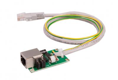

Setevoy Опубликовано: May 26, 2011 at 19:29 Опубликовано: May 26, 2011 at 19:29 Кто что скажет по поводу этой http://asp24.com.ua/...hita-mcwit-100/ На фото по ссылке - наша PRO1980POE. Почему названа mcWitt - загадка. Для них, кстати, уже доступны шасси.

Setevoy Опубликовано: May 26, 2011 at 20:50 Опубликовано: May 26, 2011 at 20:50 На фото по ссылке - наша PRO1980POE. Почему названа mcWitt - загадка.Потому шо делает такую же точно. mcWitt вот:

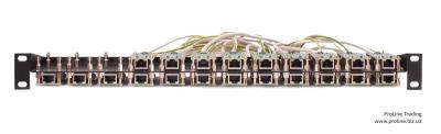

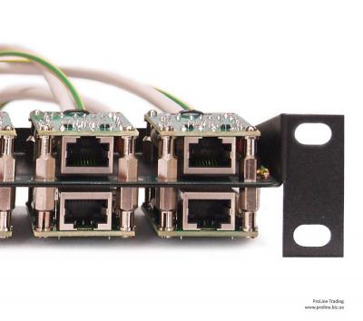

Setevoy Опубликовано: May 28, 2011 at 16:17 Опубликовано: May 28, 2011 at 16:17 На фото по ссылке - наша PRO1980POE. Почему названа mcWitt - загадка. Для них, кстати, уже доступны шасси.А пример шасси можеш показать ? [url=" Цена - 15$ Грозозащиты крепятся на защёлки. Общая шина заземления. Заказывая грозы для шасси, можно просто указать, что нужны без проводов заземления. Подходит для всех наших грозозащит - и новой ревизии и всех старых.
zulu_Radist Опубликовано: May 28, 2011 at 16:18 Опубликовано: May 28, 2011 at 16:18 Прикольно, но как по мне было бы неплохо еще какую-то одежку пластиковую на все это дело.
Setevoy Опубликовано: May 28, 2011 at 16:23 Опубликовано: May 28, 2011 at 16:23 Прикольно, но как по мне было бы неплохо еще какую-то одежку пластиковую на все это дело. Да, но это больно ударит по цене.
