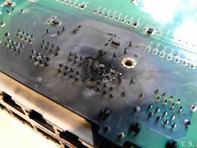

И это тоже, ничто так не стимулирует заменить времено положенный год назад медный линк между подъездами на оптику, как сгоревший в грозу свич :-)
28.08.2012

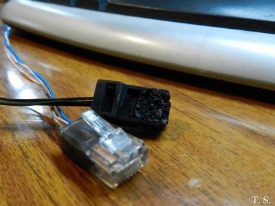

Подъездный коммутатор
Конектор, грозозащита тоже сгорела
разряд пришел по тросу, трос находился в общем заземлении сети

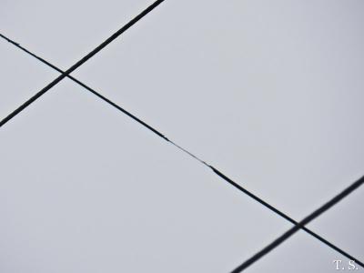

а кто вешает оптику над Высоковольтными линиями?
а если больше нет возможности проложить линию? в обход в 1 км
над этой ЛЭП проходят магистрали 3 операторов.
а поставить пару опор тяжело? скинутся 3 операторам и поставить 4-6 опор
если бы было все так просто, местность не позволяет и тема форума "Гроза-2012" а не "Как правильно строить линии" так что на счет "кто так вешает оптику" я думаю лишние коментарии. Я думаю что у всех не все идеально как хотелось бы.
Может и не идеально, но так вешают только полный идиоты. Потом убьет когото как в Харькове, и будете сидеть в кутузке и информацию не пакетами передавать а кульками.
ничего, жизнь научит
А это виновница торжества (ЛЭП 25кВ) и оптика над ней
Сталкер, это пипец.
Вы хоть фото уберите. Форум не только провайдеры читают.
Westу много плюсов.
Блин, ну хоть бы диэлектрик повесили ...
Хотя я даже замотаный в 3 слоя изоленты и 10 термоусадок, обмазаный смолой и полностью диэлектрический кабель НАД любой ЛЭП не вешал :)
В ПУЭ же прямо сказано - только под ЛЭП ... никаких сверху ...
ЗЫ: Вот представьте, разряд перепалил-бы не только опту - но и трос ...
