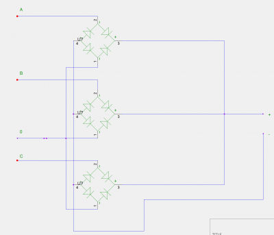

просто нарисуем схему детальнее
сообщение №520
посмотрим ВНИМАТЕЛЬНО
сообщение №521.
Вот что у нас по схеме будет

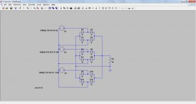

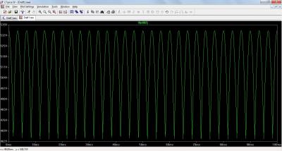

Да какие же 540 вольт?? У трехфазного выпрямителя пульсации порядка 5-7%.
Вы амплитуду выходного напряжения считаете амплитудой пульсаций.
 73-75 вольт пульсации в вашей модели.
Відредаговано MICROWATT
Амплитуда — наибольшее значение, которое принимает какая-либо величина.
Пульси́рующее напряжение — это периодическое напряжение, среднее значение которого за период отлично от нуля.
Понятия "амплитуда пульсаций" не существует в природе.
В природе есть понятие "размах пульсаций" - величина, равная разности между наибольшим и наименьшим значениями пульсирующего напряжения.
В данном случае на выходе выпрямителя - пульсирующее напряжение, которое имеет максимальное значение (амплитуду) 540 вольт и размах пульсаций 75 вольт.
P.S. Объединять по предложенной схеме несколько бытовых/маломощных UPS, которые работают на одну нагрузку или объединять сеть/генератор + UPS - НЕЛЬЗЯ! СЕТЬ С ГЛУХОЗАЗЕМЛЕННОЙ НЕЙТРАЛЬЮ!
Відредаговано Uliska
Я понимаю суть и разницу одно- и 3-фазных выпрямителей и согласен с изложенным выше.
Но данная схема не является ни одним из правильных 3-фазных выпрямителей.
При внимательном рассмотрении данной схемы, при условии одновременно подключенных диодных мостов каждый в отдельную фазу общего 3-фазного источника мы получаем следующее:
- даже без подключенной нагрузки в любой момент времени мы получаем замыкание фаз (согласно нарисованной схемы): провод одной фазы-один из диодов моста-предохранитель-предохранитель-один из диодов другого моста-провод другой фазы.
Т.е. по сути имеем 2 последовательно включенных диода(из разных мостов), включенных между фазами. Вряд ли это можно назвать 3-фазным выпрямителем и вряд ли с этого можно поиметь хоть сколько-то Вольт ))
Эта девайса не для трех фазного питания!
Еще раз - для нескольких фаз/вводов нужны развязывающие трансформаторы с целью избавления от заземленной нейтрали.
Да.
Вся проблема возникает через общую землю,
поэтому нельзя заземлять фазу генератора.
Но покупать еще транс, для нагрузки 1 кВт, это может быть дороже.
Собственно подключить несколько фаз можно, один раз, девайсу нечего не будет, выгорят все предохранители.
Я это понимаю, спасибо.
Но как разминка для мозгов на тему "а что если..." - можно и 3-фазное представить. Я ж не предлагал в реальности подключить, я всего лишь схему нарисовал по фотографиям - спрашивали тут люди.
