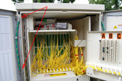

Обратите внимание на согласование шкафа и дверки шкафа.
Хотя оптика, зачем оно нужно, но похоже инструкция есть инструкция.
http://local.com.ua/forum/topic/48364-может-будет-интересно-как-строят-пон-в-сша/

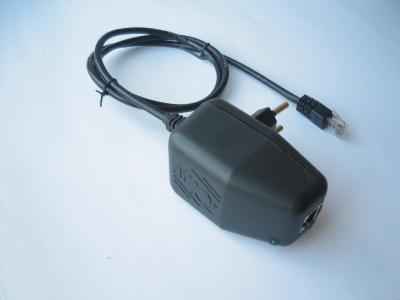

Представляю бомбу, разработка 2013.
Универсальная гальваническая грозозащита LPGA-01U
Защита универсальная, защищает езернет порты 10/100 мегабит,
предназначена для защиты бытовых роутеров, смарт телевизоров, свичей,
надежно защищает ноутбуки, но из за короткого кабеля немного не удобна в эксплуатации.
Также как и старушка LPGA-01PC, по прежнему может применятся для надежной защиты системных блоков персональных компьютеров.
Отличие от более ранних моделей.
Специально разработана для защиты бытовых телекоммуникационных устройств,
в домах со старой двухпроводной разводкой сетей 220 вольт.
Имеет внутренний сброс, импульсов на ноль 220 вольт,
в связи чем не требует заземления, но требует лишнюю розетку 220 вольт.
Имеет внутренний ограничитель скачков напряжения,
что позволяет пассивно защищать по питанию в сети 220 вольт другие устройства в доме.
Имеется светодиодный индикатор готовности работы.
Защита многоразового использования и не требует обслуживания после грозы.
Очень проста в установке.
Может защищать ОНУ-шки GEPON, но для него, позже выложу отдельную разработку.
Из бытовых грозозащит, это самая лучшая моя разработка! :)
Более длинный кабель, крайне не рекомендуется.
ps.
Четь не забыл...,
стоит это удовольствие, по крайней мере пока,
в розницу 96 грн, оптом 65-70 грн.
