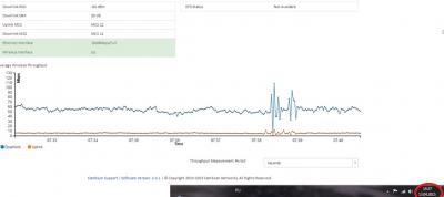

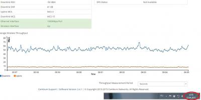

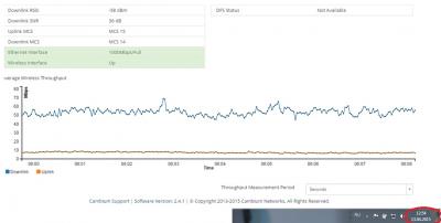

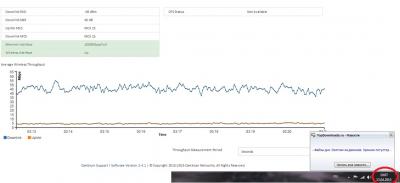

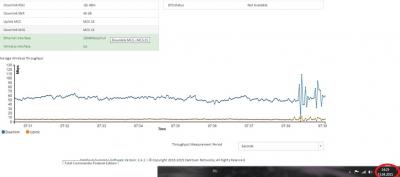

ось так протягом одного дня зміювався сигнал і модуляції

Дайте скрин статистики распределения модуляций wireless->performance.
статистику обнулили, тому скріншот не скидатиму, але вручну збираємо статистуку, і модуляції 15/15 становить 91/94%.
Кілька днів статистику не обнулятиму, тоді і скину скріншот
