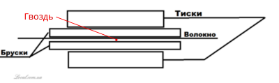

Зажми в два деревянных бруска кабель, вставь простой гвоздь между одним бруском и кабелем, чтобы он его передавливал,
зажимай тиски и мониторь на рефлектометре до момента потери лика.
Видео выложи на ютуб.
После просмотра видео, можно будет делать выводы.
Чтобы рефлектограма была красивой, к исследуемому кабелю подвари куски с двух сторон по 300-500 метров.

  В 26.06.2016 в 14:13, pavlabor сказав:
Вот точно такой фигней заниматься не буду ... :(
Хотя-бы ввиду того что есть разница между теорией и практикой, хотя-бы в том смысле что реальность таки в разы более изобретательна чем Ваш извращенный ум ...
У меня есть дела по практичней ... Всего доброго ...

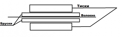

Этот опыт даст ответ, проблема в зажиме или монтаже.
Я предполагаю, так как стекло не деформируется, то по мере сжатия кабеля затухание меняться не будет,
дойдя до критического напряжения, волокно лопнет.
При этом может быть два варианта;
- первый, линк останется, но появится большое затухание.
- второй, линк исчезнет полностью,
Первый вариант будет относится к лапше, потому как она "сухая", армированная оболочкой.
При этом в сколе будет небольшой зазор, как у патчкорде.
Но давление может раскрошить волокно, и получится кучка песка, которая сформирует очень большое затухание.
Второй вариант, может быть в кабелях с трубкой, где волокна в навал в геле, в этом случае, у волокна есть место куда сдвинутся.
По размеру затухания, можно будет делать выводы, кабель на замену, или стоит идти проверять/менять крепеж.
А судя по рефлектограмах, то если через 20-40 метров такая фигня, то кабелю ласты, клин фтопку.
Поэтому в этом эксперименте больше заинтересован Клин, а не я, но независимый эксперимент все же лучше.
А там работы на пол часа.

Если так, то сжимание брусками в тисках покажет постепенное нарастание затухания, а не скачкообразный,
до определенного уровня напряжения, при отпускании потери могут снижаться.
При дальнейшем сжимании, по любому наступит момента разрушения волокна и скачок потерь.
Проще сказать, данный опыт ответит на вопросы о дальнейшей судьбе кабеля.
Но если народ считает это глупой затеей, то тут нечего не поделаешь.

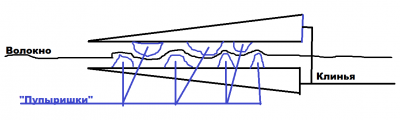

Вы глубоко заблуждаетесь.
Сейчас обосную. Вспомню уроки рисования в пайнт....
И значит, уважаемый камрад Павлабор предлагает нам эксперимент сферического коня в вакууме, то есть следующий:
У а ТСа, то есть Учумелых ручек, проблема, как я понял, следующая:
У меня все.
П.С. Лично я - давно ушел от макаронных изделий, ибо ну его нах.....
у камрада Павлабора є ще один маленький ньюанс - між одним бруском і кабелем втикаєм цвяха))) і зажимаємо, поки не почне вивалюватися сигнал.
Да там я предлагал всунуть гвоздь
Идея получить тенденцию потерь в плоть до разрушения и на данном опыте понять что дальше делать с кабелем.

але все ж цвях не дасть того ефекту, скільки дадуть декілька рандомних випуклостей, тим паче що ТС пропонує нанести саме ялинкою, а не випуклостями на натяжний.
