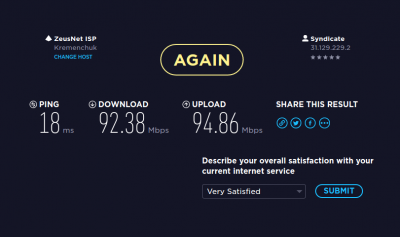

Попробуй на мой хост - Кременчуг, ZeusNet.
Проблема во флеш-клиенте, но решить ее таки легко со стороны хоста.
Да, все отлично.
