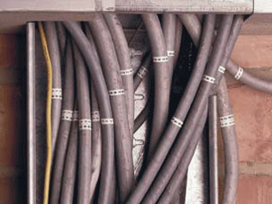

Den_LocalNet Опубліковано: 22 жовтня, 2011 Опубліковано: 22 жовтня, 2011 лучший вариант - подписывать кабеля сразу)
_WesT_ Опубліковано: 22 жовтня, 2011 Опубліковано: 22 жовтня, 2011 плюсану. Это лучший способ. Культура монтажа должна быть. Хотя, признаюсь честно, своих же монтажников приходится нередко в шею гнать чтоб подписывали.

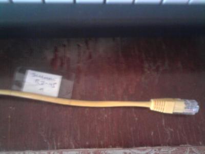

Kucher2 Опубліковано: 23 жовтня, 2011 Опубліковано: 23 жовтня, 2011 А якщо у ящику більше 100 абонентів?? то вам подвезло та не выёбуйтесь. подумаешь 12 восьмипортовых тплинков Я писал на бумажках логины или IP, клеил их на скотч, сам скотч липкой стороной наматывал на какой-нить из инструментов (носил всё необходимое в поясной сумке) и при подключении абона эту писульку клеил на конец кабеля перед разЪёмом. Недостаток - в некоторых местах скотч со временем высыхает и отваливается, даже намотанный в несколько витков, да и сам инструмент засирается клеем от скотча: лучше мотать на что-то что можно легко отмыть или выкинуть. Можно маркером писать, но если кабель чёрный - не видно будет надписи. Ну или придумать чем ярлычёк закрепить. Но должно быть аккуратно, иначе это жесть - в ящике "12 8-ми портовых тплинков" и всё это закопано под ярлыками.

ucTuHa Опубліковано: 23 жовтня, 2011 Опубліковано: 23 жовтня, 2011 Обычная желтая или белая изолента маестер за 4 грн. Делаем ей бирочку вокруг кабеля, и маркером подписываем, ничего не сохнет так как липкими сторонами клеится друг к другу, ну и черный маркер видно отлично.
straus Опубліковано: 23 жовтня, 2011 Опубліковано: 23 жовтня, 2011 Вообще-то для маркировки кабеля продаются специальные пластмассовые наборные маркеры.

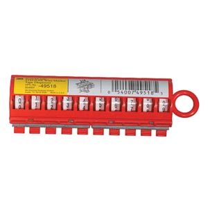

TAPES Опубліковано: 29 березня, 2012 Опубліковано: 29 березня, 2012 Есть специальные маркировочные диспенсеры 3М Scotchcode (цифры от "0" до "9") Назначение • Маркировка кабелей и проводов в электроустановках и системах управления. • Маркировка при производстве, техническом обслуживании и ремонте. • Гибкая система маркирования для мастерских, офисов и домашнего хозяйства. • Маркировка приборов Техническая информация • Диспенсер изготовлен из полипропилена. • Маркировочная лента в рулонах изготовлена из полиэфирной пленки толщиной 0,08 мм. • Акриловый клей. • Стойкость к истиранию и устойчивость к воздействию растворителей, масел, воды. • Диапазон рабочих температур: от -40°С до + 121°С • Размеры рулона: 5,46 мм х 2,43 м Преимущества • Прочный корпус диспенсера с механизмом для обрезки маркировочной ленты • Предусмотрено десять ячеек для рулонов с маркировочной лентой • Использование без применения инструмента • Удобная петля для подвешивания • Удобство хранения в ящике с инструментом или в кармане.
laffytaffy Опубліковано: 29 березня, 2012 Опубліковано: 29 березня, 2012 Есть специальные маркировочные диспенсеры 3М Scotchcode (цифры от "0" до "9") Стоимость?
