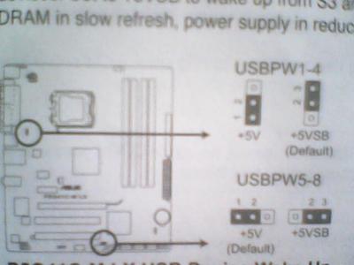

Клава/мышь - USB? Если да - попробуйте поменять на PS/2.
Некоторые "биосы" некоректно отрабатывают USB клаву даже при включении опции в биосе.
Соответственно нажатие аникей не выводит из спящего режима ...
ЗЫ: А по поводу "проверьте кабель" - это просто стандартное поведение при пропадании синхросигнала с видухи.

По поводу мыши/клавы usb, на материнке нужно переставить перемычку чтобы подавалось питание. У меня вот так:
post-15849-0-42038600-1330243533_thumb.jpg ps/2
post-15849-0-93456800-1330243533_thumb.jpg usb + в bios включить
/ОФТОП

ПВА ? :D Клава/мышь - USB? Если да - попробуйте поменять на PS/2. Некоторые "биосы" некоректно отрабатывают USB клаву даже при включении опции в биосе. Соответственно нажатие аникей не выводит из спящего режима ... ЗЫ: А по поводу "проверьте кабель" - это просто стандартное поведение при пропадании синхросигнала с видухи.
По поводу мыши/клавы usb, на материнке нужно переставить перемычку чтобы подавалось питание. У меня вот так: post-15849-0-42038600-1330243533_thumb.jpg ps/2 post-15849-0-93456800-1330243533_thumb.jpg usb + в bios включить
Блин, вот не понятливые... УмникХреновъ сказал же что блок опломбирован, какие перемычки...
Ну это типа офтоп, может кому еще пригодится. По поводу топика думаю и так уже все ясно.
Можно через переднею крышку залезть там где сдром, не удобно но переставить можно перемычку :D, я так и память добавлял в опломбированные системники чтоб не тянуть их в магазин.
