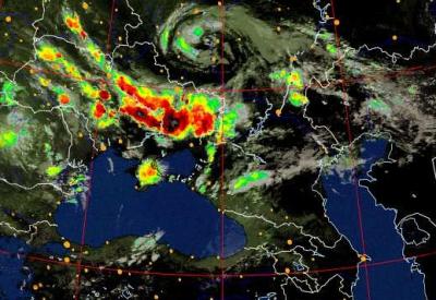

Вот смотрим когда и где будет гроза http://www.hobitus.com/noaa/composite/mcir-precip/ . Сегодня все по Украине без гроз.

      https://www.lightningmaps.org/#m=oss;t=3;s=0;o=0;b=;ts=0;z=4;y=49.9914;x=33.6621;d=2;dl=2;dc=0;ts24=1;
