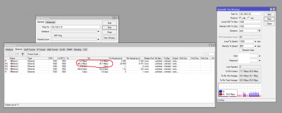

ещё пару скринов
UDP камбиум с 1G портом может об этом никто не спроит, а в TCP не может столько, в нескольких линках !
Відредаговано sanyadnepr
ждём пика нагрузки

ещё пару скринов
ждём пика нагрузки
171М Tx  это current загрузка порта ethernet тестом 160М + служебный трафик, а сквозняком через радио пропускается current  125М, остальное отсекается- типичная картина для UDP теста. Если в этот момент посмотреть пинг- то задержка будет  вследствие перегруза неадекватно большой. UDP тест должен быть +5% от пропускной способности канала, а если в это время замерять задержку, то 95% от пропускной способности. В данном случае адекватным будет UDP тест 1500 байт  120М Tx +50М Rx Both.
И если проц тестера пропустит, то и цифра теста TCP будет примерно такой же.
Відредаговано wimaxx
