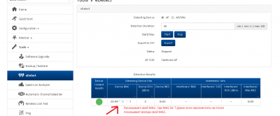

Коллеги объясните ибо полный 3.14ц зверь пришел...  Как камбиум сканирует ?  eDetect включаю показывает всякую хренотень только не удаленную БС, ssh show rssi тут вообще перл Ж) если на стороне БС включить (мост) показывает какие то уровни  только что это за уровни   ? Если клиента отключить  БС один хрен уровни  показывает. Получается ей пофигу что показывать? Специально включил на канал где сектор ит и show rssi 10 БС показывает уровень чужого сектора..3.14ц...  вопрос с какого перепугу БС показывает уровень чужого сектора? Самое большое разочарование было когда на линке 16 км идеальная видимость высота точки №1 60 метров №2 50 метров ,где 2 нанобима показывают -62 уровень 100% качество качают 60 мегабит, камбиум 1 раз соединился с уровнем -86 поработал минуту даже 4 пинга пустил и все 3.14ц... Как так может быть?
Железо ePMP Force 110 5 GHz с родными антеннами

eDetect показывает помеху и даже выдает МАС адрес устройства, создающего помеху.
Спектранализатор не нужен, чтобы увидеть сигнал базы.  Со стороны СПЕ можно видеть все АП ePMP, к которым можно подключиться, но это называется не скан эфира, a available AP  всех частотах, забитых в скан лист СПЕ. Видимо это и запутало Вас.
И в monitor-wireless   available AP Вы же видите что сигнал от  AP  -86 дБм   и не надо Вам на данном этапе заходить в show RSSI, чтобы увидеть сигнал от базы.
Почему show rssi показывает чужой АП, х.з. надо проверить, так ли это.
 А чтобы СПЕ зацепилось  на -86 дБм установите Network Entry RSSI Threshold -90 дБм.
