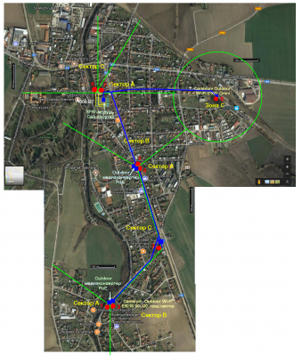

Alver 336 Опубліковано: 2017-08-14 23:13:16 Share Опубліковано: 2017-08-14 23:13:16 (відредаговано) Итак , начнем с классического WiFi решения – сети фиксированного БШД на базе точек доcтупа cnPilot Outdoor E501S и E500 Cambium Networks. Это двухдиапазонные уличные точки WiFi доступа с встроенными секторными 120 град антеннами с КУ 11 дБи (2.4 Ггц), 13 дБи-( 5 ГГц). У E500 – всенаправленная 5 дБи антенны. Дальность обслуживания E500: –для сматфонов, планшетов 200 метров LOS - домашние точки доступа с внешними антеннами( 4-5 Дби) на модуляции DL 64 QAM 5/6 -300 метров LOS ( одноэтажная застройка, частный сектор (ЧС) Дальность обслуживания E501S: –для сматфонов, планшетов 300-350 метров LOS - домашние точки доступа с внешними антеннами (4-5 Дби) на модуляции DL 64 QAM 5/6 - 400-500 метров LOS ( одноэтажная застройка, ЧС. На карте схеме представлена сеть Wi-Fi, покрывающая сервисом поселок (1000 домов) 7 шт. E501S и й шт E500. Точки доступа соединены с центральным свичом/ марштуризатором волоконооптическим кабелем ( 8 волокон) по технологии FTTH. Каждая точка доступа ( кроме 2-х центральных , подключенных к свичу 1Гб Ethernet) подключается в сеть через 1Гб outdoor медиаконвертер типа Mikrоtik FTC ( $40). Клиентами ТД являются стационарные домашние точки доступа WiFi стандарта 802.11ас, дальность обслуживания на 64QAM 5/6 - до 500+ метров, E500 -300 +метров . Пропускная способность E500/E501S в малтипойнт составляет 320 Mbps ( скорость в Ethernet ), 802.11 АС wave1 ( 80 Мгц) в диапазоне 5 ГГц и 60 Mbps в 2.4Ггц. Пропускная способность Cambium E*** 802.11AC wave 2 MIMO ( доступность Q1 2018)- 640 Mbps в 5 Ггц 2x 40 МГц Каждая секторная точка доступа в среднем обслуживает 8 кварталов общей площадью 60 соток , всего 60 домов ( с 50% проникновением)-500 клиентов . Тарифный план 100 Mbps Download. в 5Ггц, 10 Mbps в 2.4Ггц. На всех ТД поставлен один SSID. Включен Band steering – принудительный перевод клиента с 2.4 Ггц в 5Ггц ( если клиент поддерживает 802.11ac). Между точками доступа включен роуминг так, что подвижные пользователи под своим аккаунтом могут подключаться к любой точке доступа в поселке без прохождения повторной аутентификации ( бесшовный роуминг). Радиочастотное планирование (РЧП) покрытия в данном поселке выполнено вручную (нет цифровой карты этой местности) . Для автоматизации планирования существуют специальные программы РЧП, с помощью которых строят зоны покрытия по каждой модуляции на основе цифровой карты с учетом рельефа местности, растительности и жилой застройки. Пример такого ТЕСТОВОГО расчета для центральной улицы и площади центра Киева приведен на следующем скрине. Зеленым показано покрытие DL 64 QAM 5/6, желтым 16QAM 3/4 для ТД Cambium E500 c антенной 5 дБи. К стати, чтобы не говорили, что я и в радио типа теоретик, то скажу, что в помещения "Украинского дома" ( видно на скрине-карте) , где проходили в свое время разного рода выставки (тогда он назывался музей Ленина) , а также на прилегающую улицу и площадь, я подавал Интернет на ноутбуки участникам выставки ( у посетителей на ноутах тогда не было встроенного вайфай, нужна была радиокарта) с крыши здания напротив на Европейской площади. Это был первый Outdoor HotSpot в Украине ( 1999 год) :-). Стоимость сети в данном поселке 7 шт E501S - $495*7=$3465 1 шт E500- $395 Всего стоимость точек доступа – $3560. Outdoor медиаконвертеры с питанием PoE от AUX порта E501S/500, 6 шт x 40 = $480 Свич типа Микротик RB260GS с SFR модулем-40+22=$62 Кабель 8 волокон, 1700 метров, 6.5 грн за метр, плюс работа 2 грн за метр = 15 тыс грн -$550 Всего $4700 Легализация УДРЦ - рассмотрение заявки , расчет ЭМС , ПТК ( первичный технический контроль), выезд УДРЦ на обьект 300 грн Всего за первую ТД – 2500 грн, -$96 За остальные 7 шт- $40 - $280 Всего получение разрешение на эксплуатацию этой сети $376 Итого затраты $5тыс. Время построения сети –две недели всесте с прокладкой кабеля -неделя. Эксплутационные расходы - мониторинг УДРЦ и обеспечение ЭМС -55 гривен в месяц за ТД, за 8 точек- 442 грн, $17 - аренда центральной площадки –до 500 грн (, на тех этаже крыше многоэтажки) - аренда 3 опор для ТД -43 грн, плюс оплата электропитания, пусть 300 грн месяц , всего 350 грн, - $13 -аренда 50 опор за подвес кабеля ( 1700 м) - $28 Всего -$80 в месяц за всю сеть. Плата за частоты -10,32 за 1 Мгц, пусть лицензия 40 Мгц, это $16 в месяц – ЗА ВСЮ ОБЛАСТЬ, где может быть сотни таких сетей, поэтому этой составляющей затрат можно вообще пренебречь. Итого стоимость сети $5 тыс. Стоимость подключения – ноль Ежемесячные расходы за мониторинг УДРЦ и аренду -$50 Критерии эффективности: - рентабельность сети фиксироыванного ШБД на базе WiF-i - соотношение доходов и расходов – отличная -скорость ( оно же же есть тарифные планы) -100 Mbps download и сервисы- Интернет + TV/HD Video -стоимость включения для конечного абонента - ноль - удобство -превосходно , быстрота развертывания сети – две недели, - требованиям к обслуживающему персоналу, инсталляторам клиентов и др.. Клиенты сами подключаются, никаких инсталляторов не надо. Настраивать ТД также просто, как домашнюю ТД, все конфигурации заливаются централизовано через NMS. Обслуживать ТД особо не надо, поставил и забыл. Продолжение следует, эта сеть - просто легкая разминка! Відредаговано 2017-08-15 00:25:11 Alver Ссылка на сообщение Поделиться на других сайтах
