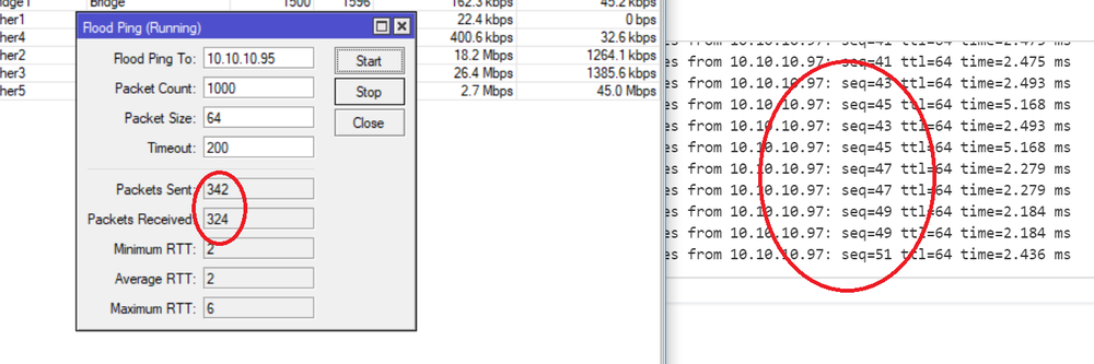

    Однако фокус с приоритизацией ICMP мог бы быть легкой забавой бывшего производителя, если бы не приводил к серьезной уязвимости канала на Мимозе. Любой клиент, сидящий в канале, простым flood ping может положить канал точка-точка Мимозы. Насколько серьезно и как это отразится на юзерах требует дальнейшего изучения, если это кому то нужно. Реальная задержка в канале Мимозы, по крайней мере под нагрузкой трафиком ( на пустом канале неинтересно) остается под вопросом. Пингом ICMP ее ( RTT latency ) не измерить. Но есть другие инструменты, кому надо, исследуйте. По моему мнению там есть проблемы, судя по разнице между скорости дуплексного ( ассиметричного 25/75) трафика между адаптивным и фиксированным фреймом ( 195М против 240 М DL). В тесте TCP UL/DL =25/75 трафик DL упирается в полку 75% емкости канала DL, задержка растет ( мы ее по пингу не видим) , но ACKи TCP тормозятся. Это ведет к деградации реальной TCP скорости 195 vs 240М. В случае же адаптивного фрейма полки нет. При превышении емкости канала она гасится адаптивно за счет UL или DL. Вероятность случайного совпадения превышения UL+DL крайне низка. Реально у С5с синхронизации нет и фиксированное деление UL/DL нафиг не надо. Поэтому на адаптивном фрейме все кажется хорошо. Но копни глубже-жопа. Это в реальной эксплуатации эта херня проявляется при нестабильной и слабой работе в условиях помех ( есть тесты Cambium vs Mimosa в условиях помех) , когда от помех растет реальная неприотизированная задержка ( Latency), джиттер и деградирует TCP. Там Мимоза не блещет.
