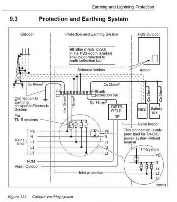

На самом деле, такое решение регламентировано, называется "Схема заземления TT"
Ваш ящик опять второй.
Весь союз так и был построен, но сегодня, от этого уходят как от потенцииально опасного решения,
по России официально принята концепция "Схема заземления TN-C-S", пару лет назад, даже анонсировалась программа массового перехода на "Схема заземления TN-C-S".
Поетому как бы, на юридическом уровне промлем и не особо много.
Но на уровне защиты оборудования, тем более современного телекоммуникационного, применение Схемы заземления TT крайне не желательно.
Буржуи уже давно от этой схемы отказались, а любая фирма приводящяя рекомендации по монтажу своего железа, если допускает "ТТ" то "умеет его готовит".
Например ранее приводимая картинка, тут расматривается три варианта, основной "Схема заземления TN-C-S", альтернативный "Схема заземления TN-S" и на крайняк метацца "Схема заземления TТ"

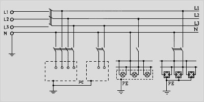

нужен совет по частному сектору: есть сетка построенная на витой одессе с тросом, питание по свободным парам, можно ли заземление зделать через трос? (контур думаю сварить из уголков и установить там где берем питание). и как ставить грозозащиту у абонентов у них поголовно нет заземления? (дома 60-70 годов постройки)
To pavlabor. А можно ещё вопросик?
А если ящик на опоре РЭС, запитка от этой-же опоры - ну получилось так :)
"Витухи" - нет в приципе нигде кроме ящика (пачкорды), до абонента волокно.
Окуда лучьше брать "землю" для коммутатора и медиков в ящике?:
1. напрямую с ноля РЭС взятого с опоры.
2. с ноля РЭС взятого с опоры через разрядник 600В.
3. с выступающего кольца на опоре для крана :)
4. Свой "контур" в виде штыря забитого в землю рядом с опорой.
Не ясно сечение шины и вопрос "согласования" с рабочим нулём :(
5. Послать нафиг все "замельные" работы... Волокно и так диэлектрик ... :D
PS: Правда, по последнему пункту, есть сомнения - ибо коммутуторы и медики тоже дЭнег стоят, а не на каждой РЭС опоре есть "согласование" ноля с землёй :( В лучьшем случае на каждой 10й опоре "ноль" - "заземлён" ... В худшем - только возле трансформатора и на конце линии :(
1. с ноля РЭС взятого с опоры через разрядник 600В на ящик,
2. ящик на выступающее кольца на опоре для крана, есть возможность свой "контур", еще надежней.
3. все траверсы оптики, больтом на ящик, на стороне клиентов обрезать траверсы не менее чем на 30 см.
Это и будет система заземления ТТ.
Если на столбе присутствует РЗС-овское заземление,
1. напрямую с ноля РЭС взятого с опоры на ящик.
2. все траверсы оптики, больтом на ящик, на стороне клиентов обрезать траверсы не менее чем на 30 см.
Это будет система заземления TN-C-S
Если ящики стоят в связке(например медь), они не должны быть соеденены через екран кабеля,
они уже согласованы чере РЭС-овский ноль и разрядник.
