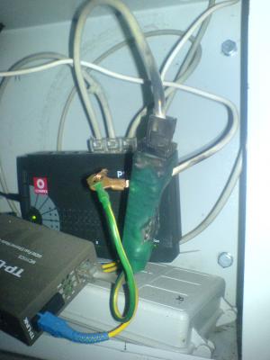

А нам гроза спалила грозозахист :lol: 3 порта на світчі вилетіло (юзерські), проте він вижив, і медіаконвертор разом зі своїм адаптером відправились до царства Аїда :lol:)
  В 30.07.2011 в 19:22, BenedicT сказав:
А нам гроза спалила грозозахист :lol: 3 порта на світчі вилетіло (юзерські), проте він вижив, і медіаконвертор разом зі своїм адаптером відправились до царства Аїда :angry:)
С внутренней стороны крышки ящика должны быть следы пробоя.
Предпологаю что произошло следующее,
на ящик каким то боком прикручено чтото приличное, возможно лесничные перила или траверса с оптики,
в результате -
наводка произошла в траверсе,
пошла на ящик, ящик не заземлен,
к крышки ящика, екранированой частью касалось гнездо RJ45,
а так как ящик не заземлен, разряд с крышки ящика пошол на экран RJ45-го грозозащиты,
дальше через защиту слилась на землю,
прицепом увалила медиаконвертор.
Тоесть повреждение вызвано не наводкой на оборудование или линии связи,
а елементарными ошибками монтажа - удачи.
