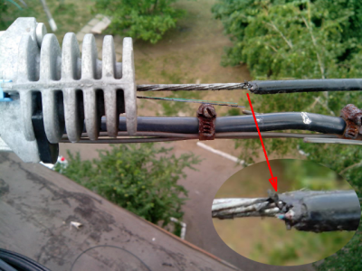

Столкнулся с такой проблемой, пропал линк, приехали увидели, кабель вешали мешьше года назад, как раз в город зашел Киевстар, есть еще 2 провайдера эти в городе уже пару лет, не знаю на кого думать. Явно грели кабель газовой горелкой типа миниавтогена. Переброс 30 метров, трос 3 мм. Lankore

другой вопрос: какого фига оно поехало вообще по тросу? зажим должен держать за силовой элемент а не ездить на изоляции...
лично я на фото не увидел какие-то конкретных следов "выпаливания" кабеля... впечатление что говнокабель + говнозажимы сделали свое дело
И чем же плох кабель Lankore UT-04-SM8-3.0R? Если не видите поплавленного кабеля на такой фотке, могу вам лично прислать на экспертизу именно этот кусок поплавленного кабеля, интересно какой не (говнокабель) нельзя пережечь.

у меня недавно была такая-же ситуация с аналогичным зажимом, зажим - гавно. Он не врезается в силовой элемен и когда на улице жарко, просто срывает оболочку кабеля и начинает сьежжать именно так, как на фото. Заменили все такие зажимы на РА-37. Кстати, с этими зажимами проблеммы не только у вас или у меня... Не первый раз вижу такую проблему

У ТС отчетливо видно - кабель грели ! в случае возможного сьезжания изоляция на тросу не оставалась тонким размазанным слоем.
Зажим гавно - неужели ? висят такие зажимы и ничего никуда не сьезжает.

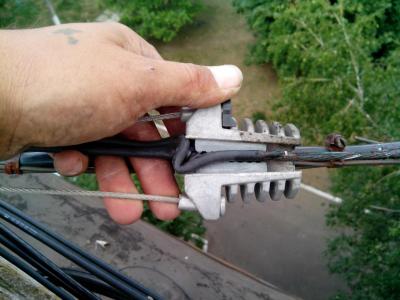

Покажите ваши фото с подобными повреждениями ?

Ден а почему на волокнах черная изоляция ? На тросу размазана ? я обозначил эти места.
Другой вопрос может зажим не "дернули" праильно не зафиксировали.
Модуль почему не потянулся ?

Или мне одному кажется, но зачем трос от кабеля отделять ? явно на фото нарушение монтажа, да может и нагрето но ТС так кабель монтировать нельзя

Вам кажется... трос от кабеля никто не отделял видно же остатки от изоляции сгоревшей даже копоть на подвесе.
Теперь сижу и думаю, посылать ли монтажников на все перебросы для проверки, или ждать когда голые перепаленные волокна сами оборвутся. Ну Бл# просто перережьте кабель, так нет надо было сидеть минут 5 и его жечь.... Пару лет назад был случай, газовщики делали врезку и как всегда перепалили кабеля 2 КППТ-ВП сплавились замкнули, на удивление кабель ОЦПт-12 весь сежился но до сих пор работает.

Этой зимой у меня была такая проблема. Последствия вроде похожи - НО!
1. Пролёты у меня были большие.
2. Вес снега соответственно.
И определить, что лопнула изоляция сама тоже можно.
Кстате кто то говорил о гомнокабеле и гомнозажимах (ездит по кабелю). Так вот - если изоляция лопает то по любому кабель складывает в гармошку.
Если волокна остались живые (у меня не оборвало), а времени на проброс нового кабеля нет (нужно быстро поднять линк) я просто отделил (аккуратно ножом) несущий элемент от модуля, сам модуль разровнял от гармошки и всё это дело заизолировал. До весны дотянуло.
Недавно...использовали именно такие зажимы Депса и Теленко  (че там "оригиналы" гнали на Депс я так и не понял ) по итогу сделаю фотки и Теленко прослезится...проблемы "монтажников" не имеют отношения к качеству "asm7" от Депса или Теленко.
Недавно мне "такие" монтажники "россказывали" и смеялись с "меня" я же "Олень" и не знаю как праильно вешать опт. кабеля !
Суть вопроса в чем ? а в том что пролет 30-50метров как бы не всегда правильно натягивают !
Пролет 80-120метров сложно не натянуть !
в остатке asm7 обоих вендоров прекрасно держут даже голый трос !
Теленко сейчас накинется - а в изоляции как ? - отлично !
на пролете в 120метров зубья врезались в трос !!! и так раз 5 подряд !
у нас подогнулись 10мм крепёж !
PS: Южкабель, трос 4,2мм, 8kH, продаваны маладцы ! респект ! IPcom рулит
Высер Теленко в ютубе про поделку откровенная деза  !
