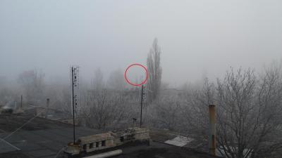

прямой видимости нет, сегодня был туман тяжело на фотках показать
в двух словах, френеля практически нет, бугор, деревья, 10 км
до этого стояли рокетдиш_30+нетметал
работало но колбасило, сигнал -60, даунлинк 80 мегабит, аплинк по настроению, причем при превышении 10мбит могли быть отвалы((

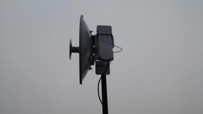

поставили комплект из epmp force 100 он же iron man
диши там поменьше, усиление 25
сигналы со стороны клиента -66-67
со стороны базы -71-72
перекос скорей всего из-за того что юстировали пока только клиентскую сторону,
на базе выставили "на глазок" по скриншотам из гугла
результат стабильные 55 мбит аплоада и даунлоада
