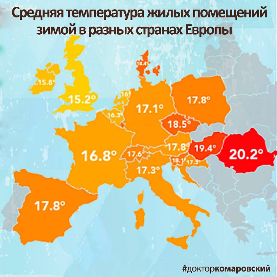

А что у вас по физике было, если не секрет?
Вы понимаете, что дрова, как замену газа, куда проще и эффективнее просто сжечь в котле. А не перегонять с нулевым КПД в газ, и потом этот газ сжигать.
Так же с этим согласен. да и + ко всему установка Такой х-ни сзади авто вызывает множество вопросов с безопасностью и практичностью всего авто.
С безопасностью особо проблем нет. А вот практичность - да, на нуле. Не, в какой-то КНДР, где ни нефти, ни денег, только дрова, оно может и нормально... Но не более того.
У тебя дети есть ?
Думаешь во всей Англии нет детей? :)
дело привычки не более.
У нас в серверной сейчас тоже теплей чем в офисе. :)
У тебя дети есть ?
Ребята, это бессмысленный разговор, бессмысленные картинки из газет ролики из Ютуба..
Чтобы сравнивать нужно поехать в этую Англию и увидеть тамошних детей, климат, окна, систему отопления и многое другое.
Тут нам постоянно хуторские эксперты предлагают метр с литром сравнивать.
Кстати с Игорем Белецким я хорошо знаком. Это великолепный умелец строгать и пилить. Уникальные вещи делает и всю жизнь в экспериментах. Как человек - очень хороший.
Но беда в том, что он не ставит никаких реальных целей и не осмысливает практический результат всей этой бурной деятельности. Дальше весьма забавных игрушек дело не пошло, да и неинтересно ему какое-либо серьезное  дело.
У тебя дети есть ?
Як моєму козаку був 1 місяць, ми разом купались у великій ванній з температурою води 30 град С (по Комаровському).І я звик до такої температури купання.
І в садочку у нас минулою зимою жодного разу не було більше 20 град С
Так що це дійсно діло привички
