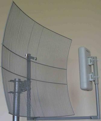

  12. CPE Yocto не заземляется, CPE SME - через крепеж
  13. А вот MAXBridge CPE 50 Yocto ( fixed wimax )в 5 ГГц с рефлектором SS&T. Общее усиление примерно 27 dBi. Дальность связи на базу 25-30 км.
