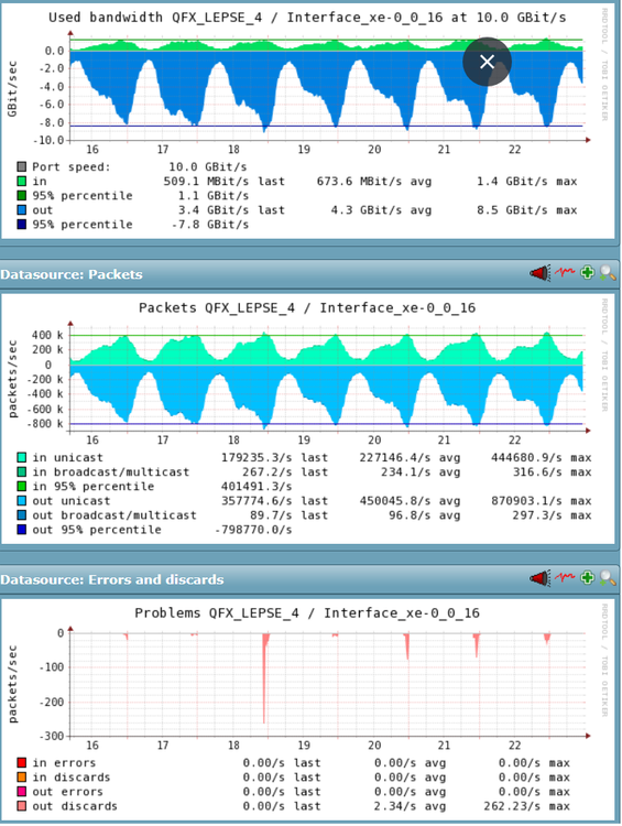

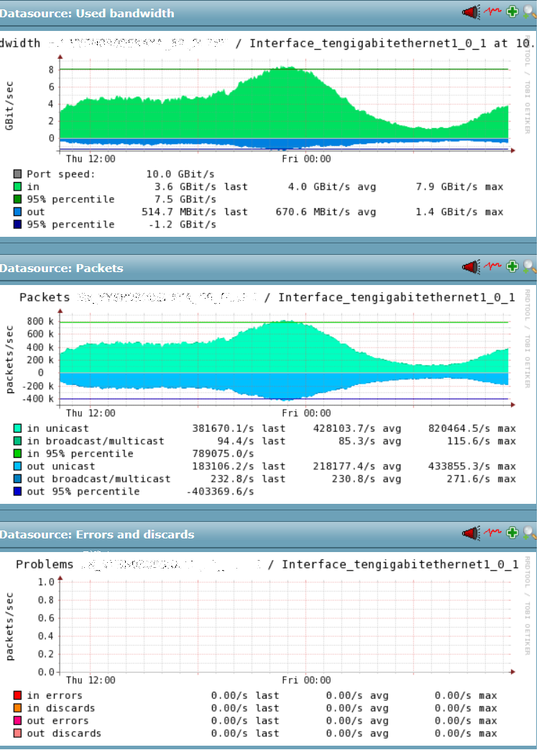

для информации как работает у нас связка елтекс 2324фб и джунипер qfx4550
как видно по графикам, что на порту 4550 есть дискарды в сторону елтекса
но в общем это не доставляет неудобств
Відредаговано Sided
2 минуты назад, Sided сказал:
Естественно, на 8Г трафика 260 дропов. Обычные абоненты - не заметят. Но если есть мультикаст - могут быть неприятные моменты.
