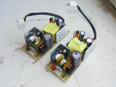

Теперь по твоим блокам питания, найди различие.
На нижнем блоке стоит варистор, он как бы защищает от перенапряжения и возникает вопрос - "нафига козе баян?",
в смысле городить вот тот огород с варисторами и разрядниками?
За все уплачено, все включено, ляпота!
Но...!
На верхнем блоке питания разорвало варистор, варистора нет торчат одни рожки да ножки.
Теперь думаем, почему разорвало варистор?
Ответ, перенапряжение без ограничений.
Смотрим  "Защиты по питанию 220 вольт", там параллельно варистору стоит разрядник, зачем?
Когда идет нарастание напряжения, то первым срабатывает варистор, он быстрее,
но у варистора малая тепловая емкость, в связи с чем он быстро перегревается и его разрывает,
более того, исходя из специфики ВАХ, у варистора не достаточно тока чтобы выбить автомат узла,
поэтому там параллельно стоит разрядник на 400 вольт, который срабатывает с небольшим запаздыванием.
Когда срабатывает разрядник, его дуга ложит напряжение до 60 вольт, при этом он снимает напряжение с варистора, спасает его и параллельно выбивает пакетник питания на узле 220 вольт.
Поэтому вывод первый, что тот девайс у которого на блоке питания разорвало варистор, стоял на узле без защиты по питанию.

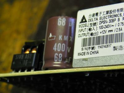

Вывод второй, разорвало варистор напряжением превышающем 400 вольт, на блоке стоит кандер, когда разорвало ограничитель, перенапряжение пошло по девайсу, какая уверенность что кандер не подорвало, сколько он еще отработает, год, неделю или день?

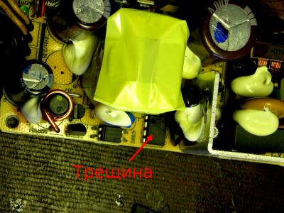

Теперь смотрим сюда, трещина, разорвало стабилизатор напряжения, сколько таких трещин еще по девайсу?
Еще там ключи пробиты, само восстанавливающийся предохранитель полетел и так далее...
